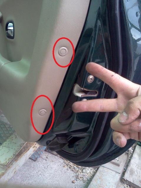

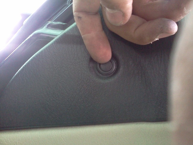

sfilate questi pernetti di plastica

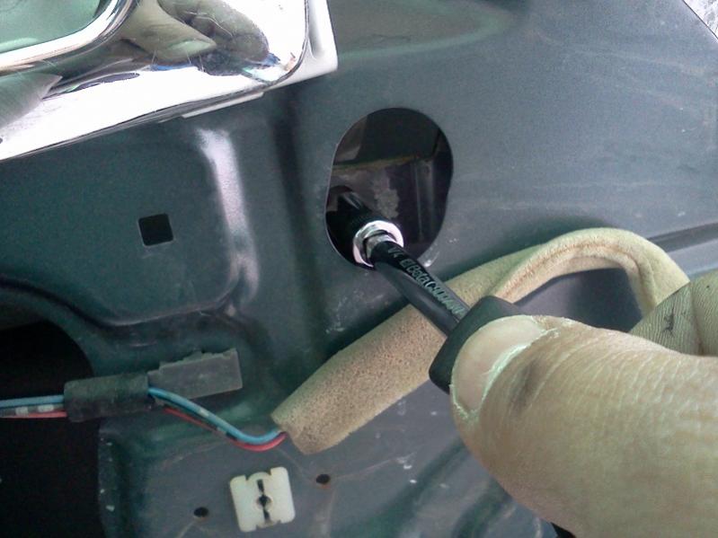

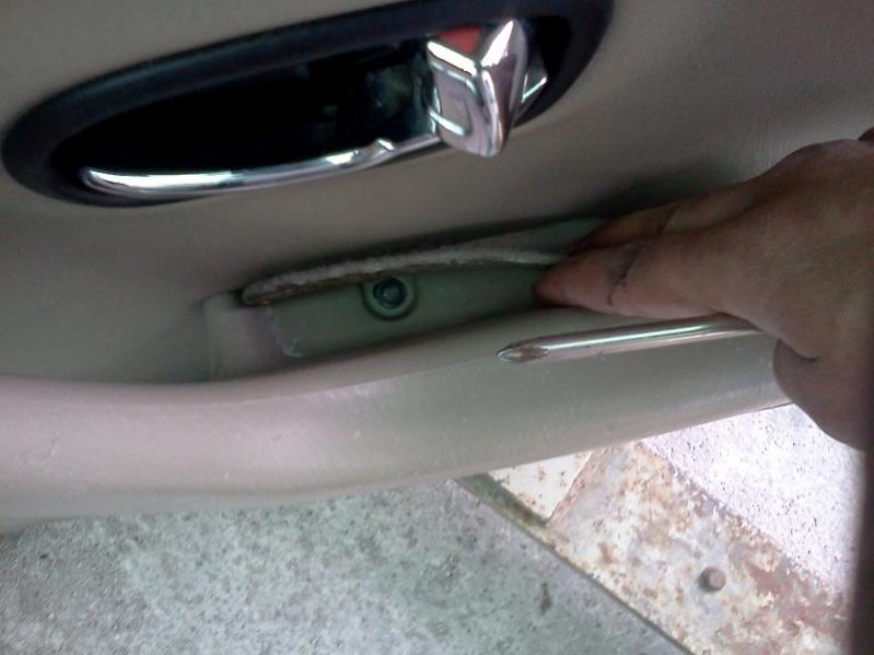

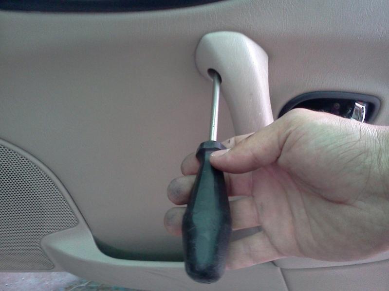

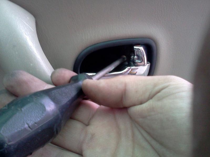

svitate la vite dietro la maniglia e, tenendo la leva tirata, sfilate la plastica nera.
Ora bisogna tirare da sotto il pannello finché non si sganciano i fermini sia a destra che a sinistra. Adesso è possibile sfilare il pannello porta verso l'alto.

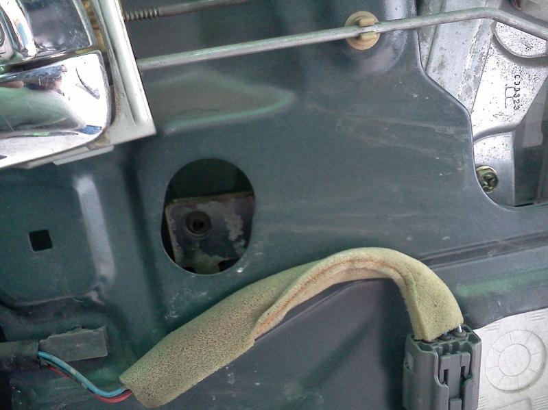

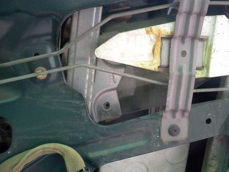

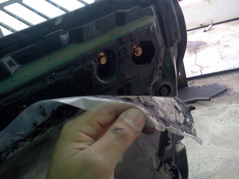

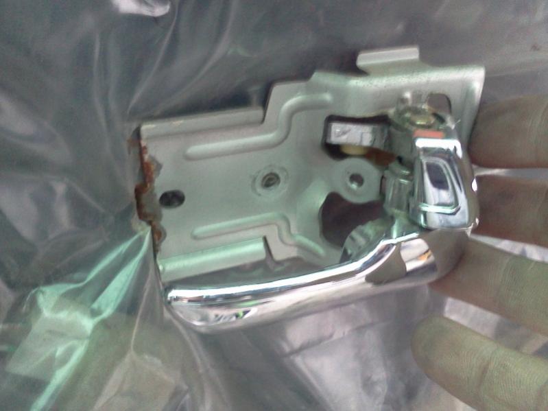

Adesso che la portiera è nuda bisogna iniziare a tirar via la pellicola di plastica dall'alto a destra (se guardate la portiera destra. In caso contrario ovviamente è l'opposto)
Arrivati alla maniglia bisogna svitare la vite per sfilare la pellicola
Per lo stesso motivo bisogna svitare il fermetto inferiore

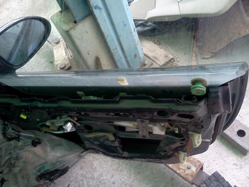

Adesso possiamo iniziare a smontare il vetro. Per far ciò bisogna alzarlo in diverse posizioni.

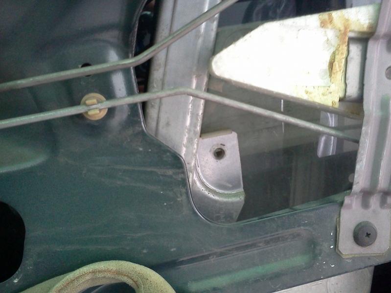

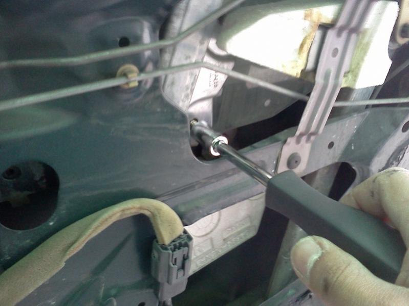

Prima di tutto bisogna svitare i due finecorsa (in basso) con una chiave da 10mm 10622_img219.jpg10623_img220.jpg10624_img221.jpg 10622_img219.jpg10623_img220.jpg10624_img221.jpg10622_img219.jpg10623_img220.jpg10624_img221.jpg10622_img219.jpg10623_img220.jpg10624_img221.jpg 10622_img219.jpg10623_img220.jpg10624_img221.jpg

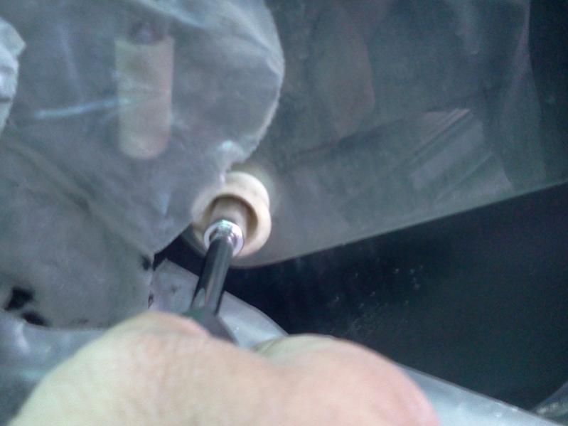

Poi bisogna alzare il vetro in maniera tale da poter svitare le tre viti che collegano il vetro alla guida.

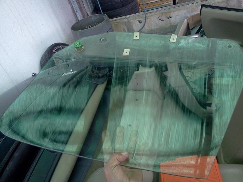

Ora potete sfilare a mano il vetro senza particolare difficoltà

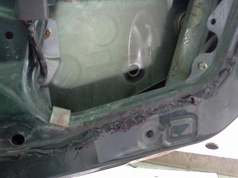

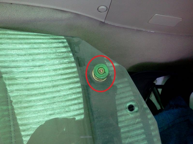

Vi troverete di fronte a questa situazione:

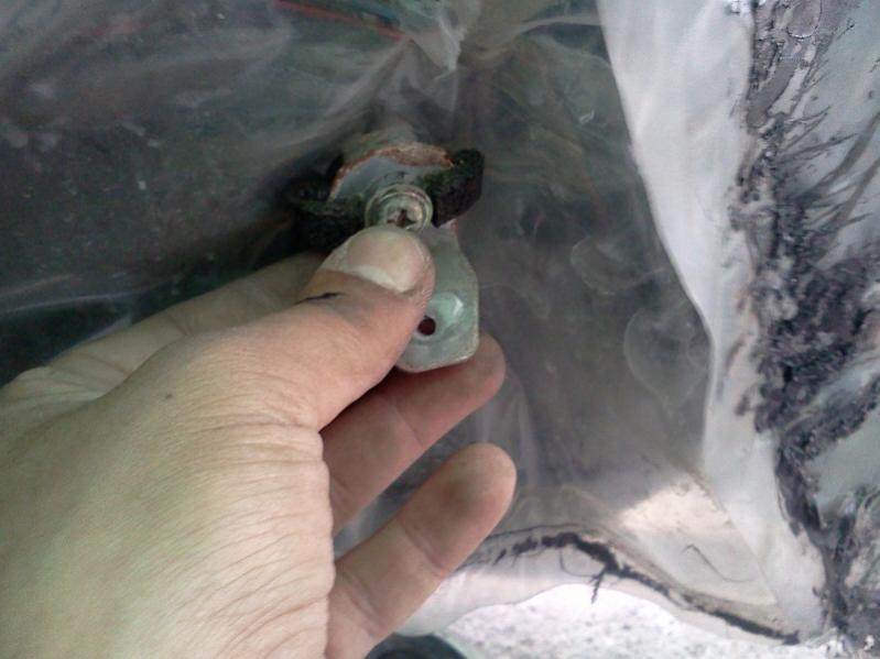

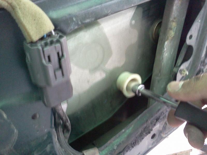

La vite cerchiata vincola il perno che va a scorrere nella guida. Quando il vetro sale storto è perché questa si è allentata. Con un po' di mano ferma centratela e stringetela (non troppo, mi raccomando!) con una chiave torx. Dopo, una bella ingrassata (sia al rullo che alla guida) non fa per niente male.
Adesso tutto alla rovescia:
Ci vuole un po' di attenzione per evitare che la guarnizione si rovini mettendo il vetro.
Quando arriverete ad avvitare i finecorsa, è meglio che li posizioniate completamente verso l'alto, con l'HT stanno pericolosamente vicino al bordo superiore.
Un solo appunto: le tre viti che collegano la guida al vetro non vanno assolutamente strette troppo, la sede è di plastica e molto delicata!
