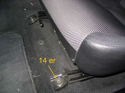

Apro la capotta. Sposto il sedile e lo schienale tutto in avanti, localizzo i due grossi bulloni alle estremità posteriori delle slitte e li svito con la chiave da 14.
Faccio una fatica bestia, perchè in così poco spazio lavoro scomodo, non riesco a fare forza e i bulloni non si svitano manco a morire perà alla fine però vengono. Se fate troppa fatica, armatevi di mazzetta: due colpetti e verranno di sicuro!
Con cautela sposto il sedile tutto indietro, per togliere i due bulloni che lo fissano anteriormente.
Qui c'è molto più spazio e svitarli è un gioco da ragazzi.

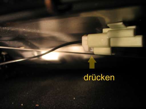

Ma c'è in agguato il cavo che alimenta il riscaldamento del sedile e il controllo della cintura di sicurezza: non se ne parla di staccarsi alla prima. Con un pò di pazienza riesco a trovare il fermo a baionetta e finalmente il sedile è libero.

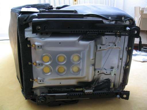

Fase 2: Tolgo le slitte Finalmente il sedile è posato per terra, pronto per essere smontato.
Inizio dalle due slitte. Quella di sinistra, guardando il fondo del sedile smontato, incorpora la leva per lo spostamento longitudinale, che affranca la parte scorrevole della slitta con una serie di incastri a pettine.
Attraverso un tirante aziona gli incastri a pettine anche della slitta di destra.

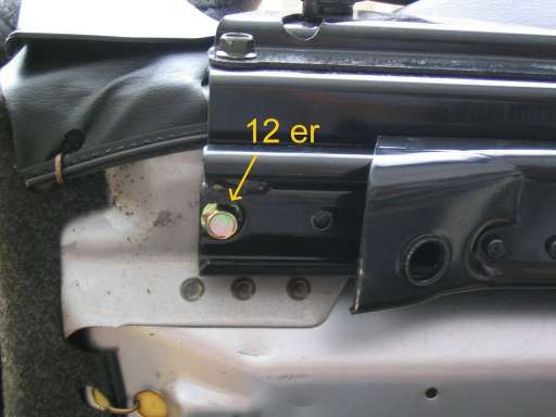

Al termine della corsa ho accesso al bullone che fissa la slitta al sedile: lo svito con la chiave da 12.
Ora la riporto tutta in avanti e svito il bullone opposto, sempre con la chiave da 12.

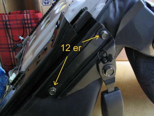

Per togliere la slitta di sinistra devo svitare, oltre ai due bulloni alla base del sedile anche i due che fissano l'attacco della cintura di sicurezza.
Non è particolarmente difficile, solo che una volta tolti tutti i bulloni, non posso liberare la slitta e annesso attacco della cintura di sicurezza se prima non sfilo il piccolo cavo elettrico da sotto il sedile, attraverso lo schienale.

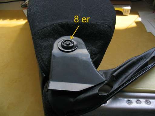

Sullo stesso lato della cintura di sicurezza lo schienale è fissato al sedile tramite un piccolo bullone che svito con la chiave da 8. Lavoro facilissimo, ma ora mi attende la parte che mi ha fatto faticare di più.

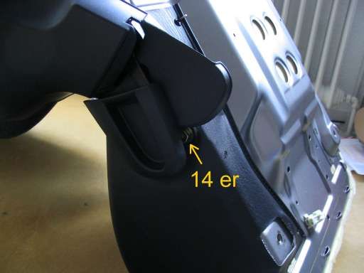

Giro il sedile e affronto il meccanismo di regolazione dell'inclinazione dello schienale.

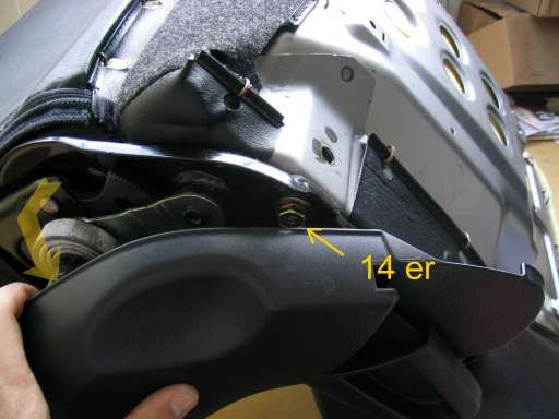

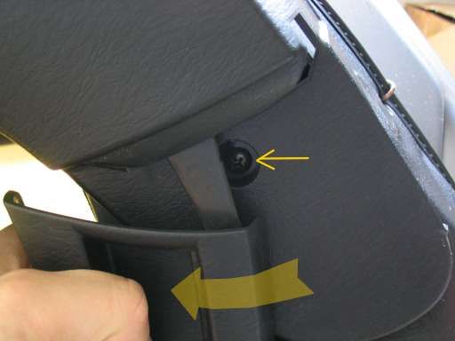

Innanzi tutto controllo che lo schienale sia in posizione di riposo, cioè tutto in avanti. Sollevando la manopola per la regolazione, scopro e quindi posso accedere ad una piccola vite che tiene in sede il carterino di plastica che copre il meccanismo di inclinazione del sedile.
Tolta la vitina, spingo il carterino verso lo schienale per liberarlo parzialmente e poter accedere ai due grossi bulloni, che fissano il sedile allo schienale.

Svitare i due bulloni, con la chiave da 14, non è tanto facile, perchè il carterino di plastica, che non ho potuto togliere completamente, limita di molto l'accesso.
Svitati i bulloni, sfilo lo schienale e libero il sedile.

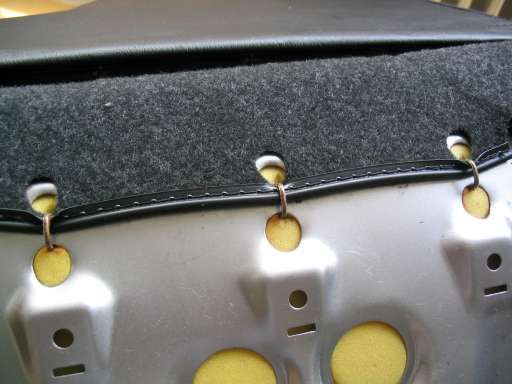

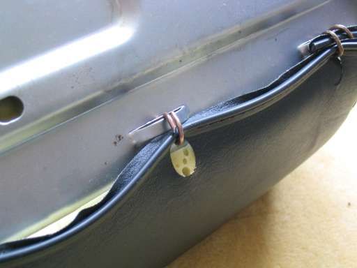

La fodera in pelle (mah, veramente a me non sembra pelle) è fissata al fondo del sedile da 15 anellini di metallo che diligentemente taglio con il tronchesino e sfilo con cautela per non rovinare tutto.
Al termine posso spogliare il mio sedile, ma non completamente: scosto la fodera solo fino a scoprire i bordi del fondo, per separarlo dall'imbottitura. Faccio molta attenzione perchè ho letto che il fondo del sedile è tagliente (è vero, non mi sono tagliato ma sembra affilato come un rasoio), e nella parte anteriore è incastrato, quasi fagocitato, dalla gomma piuma.

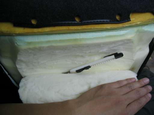

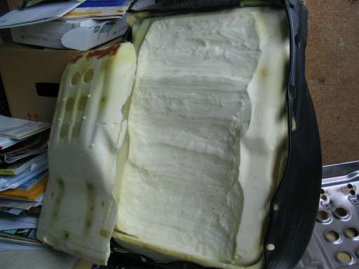

Tolto il fondo finalmente posso rasare via una parte dell'imbottitura.
Prima incido il perimetro, cercando anche di fissare meglio possibile la profondità della scolpitura.
Fatto questo, partendo da un lato, piano piano porto via l'imbottitura in eccesso.
Durante il taglio verifico, ogni 2 o 3 centimetri, che lo spessore della parte che sto portando via rimanga costante. Tagliar via l'imbottitura non mi è sembrato difficile ma sono stato molto attento nel fare i controlli di direzione e spessore.
Adesso posso rimettere il fondo del sedile, verificando che specialmente nella parte anteriore sia alloggiato correttamente dentro l'imbottitura. Dopo sistemo la fodera e inizio a ripristinare il fissaggio utilizzando le fascette di plastica, del tipo usato dagli elettricisti, che sono autobloccanti e molto comode da usare. Le posiziono prima tutte e 15 lasciandole lente, poi dopo un ultimo controllo generale le fisso definitivamente.
