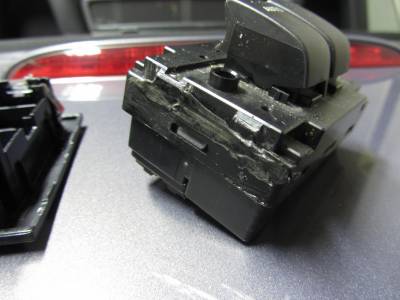

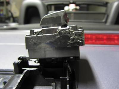

ho fatto un piccolo reportage per chi si dovesse trovare nello stesso problema. situazione iniziale: con amara sorpresa ho scoperto che il precedente proprietario aveva già rotto il supporto dei tastini e con chissà quale schifosa sostanza lo ha incollato ai tasti. come si presentavano tasti e copri tasti:
pulizia in corso
pulizia terminata, goccia di attack e via, tanto se si rompe di nuovo compro il copri tasti nuovo, la base è intatta

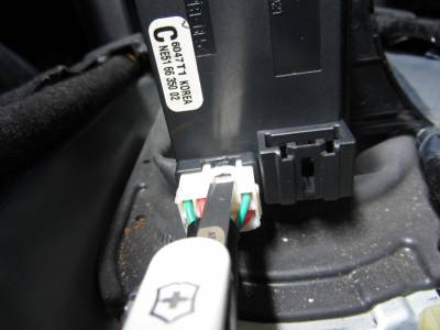

piccola nota prima di rimontare: il connettore è bastardissimo ecco come scollegarlo

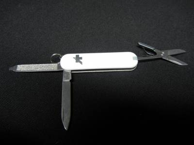

quello che vedete è il mio mitico coltellino tuttofare, è un vecchio regalo che mi tengo stretto attaccato assieme alle chiavi, mai senza m(
eccolo in tutto il suo splendore, quello precedente era nero

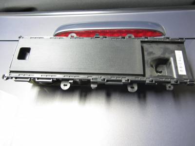

Sistemiamo il cassettino e rimontiamo

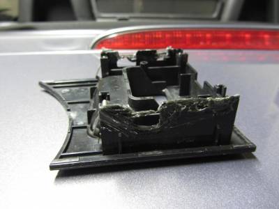

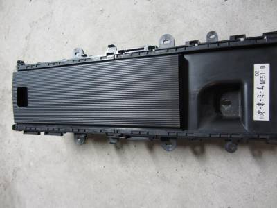

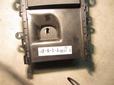

ora il cassettino ecco l'indiziato:

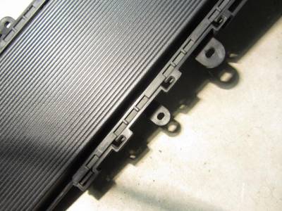

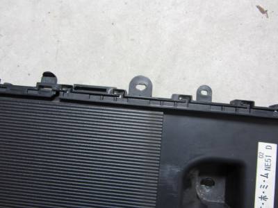

come si smonta? vediamo nella seguente immagine che il coperchio scorre su delle guide, sono queste su cui dovremo agire, a mano se riuscite oppure fate forza con un cacciavite ricoperto, all'inizio aiuta smuovere un po' queste guide dalla base, sempre con un cacciavite. le guide vanno tirate verso il retro del cassettino

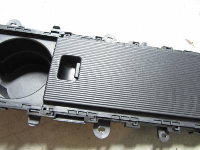

qui una delle guide tirata indietro (quella a destra)

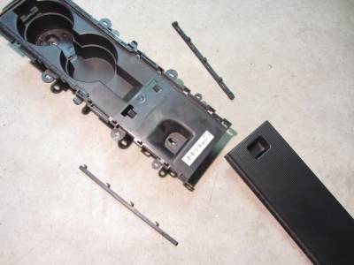

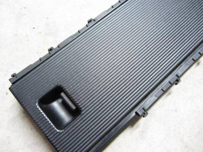

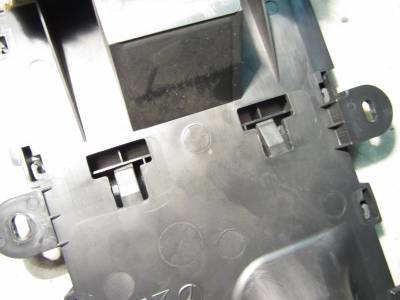

tirate indietro entrambe le guide, aprite completamente il coperchio, voltate tutto il cassetto e aiutare il coperchio a sollevarsi da questi due fermi in figura (sempre con aiuto di cacciavite ricoperto)
ora il coperchio può fare ancora un passetto indietro, dopodiche si può sollevare e togliere, le guide si staccheranno anch'esse, ricordatevene quando dovete rimontare

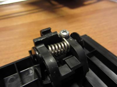

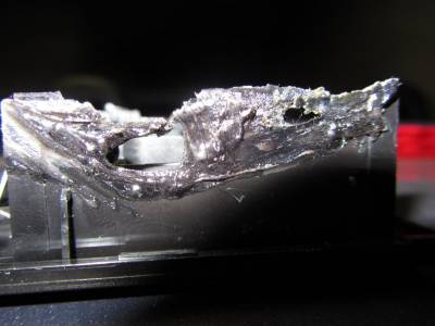

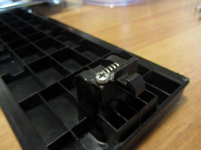

ora passiamo al problema, il gancio che tiene il cassetto chiuso è mosso da una molla che ritengo eccessivamente dura per il suo lavoro, la sua sede si è rotta ho risolto così, con una vampata di genio di mio papà (all credits to him:clap2:)
così è a prova di bomba, o esplode tutto o non può succedere niente 8-)

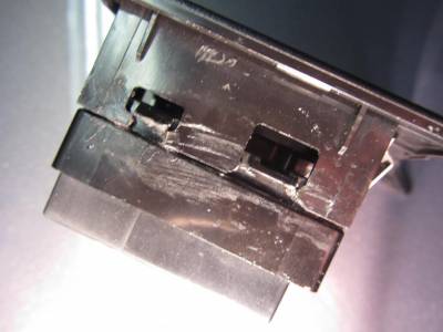

infine rimontiamo ricordandoci di fare i passaggi all'inverso: appoggiamo le guide sul coperchio
mettiamo in pari le guide sulla base
inseriamo le guide nei loro alloggiamenti e chiudiamo il coperchio, poi spingiamo le guide fino a ri-bloccarle
rimontiamo il tutto ed abbiamo finito!
