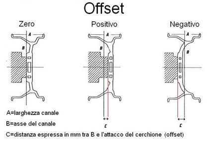

Nella _foto 1_, possiamo individuare le seguenti misure: A = Larghezza del canale del cerchio (calettamento) espresso in pollici; B = Diametro di calettamento del cerchio espresso in pollici; C = Offset o ET del cerchio espresso in millimetri; D = PCD; ovvero numero, posizione e distanza in millimetri dei fori di fissaggio del cerchio.
Il Canale Come si vede nella _foto 1_, il canale del cerchio non è nient’altro che la parte esterna del cerchio dove viene fissato lo pneumatico. La larghezza del canale del cerchio è espressa in pollici. Giocando sulla larghezza del canale, si può far sporgere più o meno la ruota. In particolare, a parità di ET, un cerchio con canale più largo porterà a far sporgere la ruota verso l’esterno della vettura per una misura pari alla metà dell’aumento della larghezza totale del canale, e verso l’interno per l’altra metà. Ad esempio, a parità di ET, passando ad un cerchio con il canale di larghezza pari a 6” a uno con larghezza del canale pari a 7”, si avrà che la nuova ruota sporgerà ½” verso l’esterno e ½” verso l’interno. Aumentando opportunamente la larghezza del canale del cerchio, sarà quindi possibile far sporgere di più la ruota senza l’ausilio dei distanziali. E’ bene tenere presente, però, che alla larghezza del canale del cerchio è legata anche la larghezza dello pneumatico montato. Più si allarga il canale, più elevato sarà il grado di stiramento del battistrada dello pneumatico montato. Questo può essere positivo fino ad un certo punto. Se un piccolo aumento della larghezza del canale del cerchio a parità di larghezza dello pneumatico può portare a far lavorare lo pneumatico per tutta la misura del suo battistrada, un amento eccessivo può essere controproducente e pericoloso. Si rischia che lo pneumatico si stalloni ed esca dalla sua sede. Inoltre, per quanto descritto sopra, un amento eccessivo della larghezza del canale, a parità di ET, può portare la ruota a toccare, all’interno, negli organi meccanici della vettura (sospensioni, ecc.), e all’esterno nel passaruota e parafango. Se l’aumento della sporgenza della ruota a seguito dell’allargamento del canale del cerchio, tuttavia, non è sufficiente a colmare la rientranza della stessa, si può ricorrere anche alla modifica del valore dell’offset del cerchio, come spiegato più avanti.
L'ET o Offset Come da _foto 1_, l'offset o ET altro non è altro che lo spazio, espresso in millimetri, fra la superficie d'appoggio dell'attacco del cerchio al mozzo ed l’asse del cerchio stesso. In questo caso si tratta di un ET negativo. L’offset può essere, infatti, neutro, positivo o negativo, come si evince meglio dalla _foto 2_.
Si ha ET pari a zero, quando l’asse del cerchio coincide con l’attacco del cerchio al mozzo. Si ha ET positivo, quando l’asse del cerchio risulta rientrante rispetto all’attacco del cerchio al mozzo. Si ha ET negativo, quando l’asse del cerchio risulta sporgente rispetto all’attacco del cerchio al mozzo. Giocando sulla misura dell’ET, a parità della larghezza del canale, si può far sporgere più o meno la ruota rispetto al cerchio originale. In particolare, a parità della larghezza del canale, abbassando l’offset di un cerchio (ad esempio passando da ET 35 a 20), la ruota risulterà più sporgente (in questo caso di 15 mm). Variando opportunamente l’offset del cerchio, sarà quindi possibile far sporgere di più la ruota senza l’ausilio dei distanziali. E’ bene tener presente, tuttavia, che una diminuzione eccessiva dell’ET, può portare, come i distanziali, ad una usura precoce dei cuscinetti e organi delle sospensioni, ed essere addirittura controproducente sulla tenuta di strada del veicolo. Inoltre si rischia che la ruota tocchi nel passaruota e parafango. Se una riduzione dell’ET di 15 - 20 mm non è sufficiente a colmare la rientranza della ruota, si può ricorrere anche alla modifica della larghezza del canale, come spiegato in precedenza.

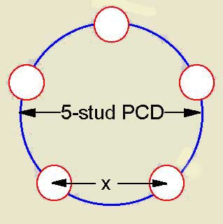

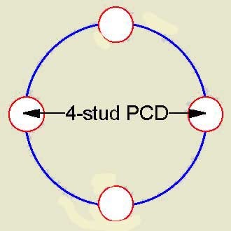

Il PCD (numero, posizione e distanza dei fori di fissaggio) Ogni cerchio è caratterizzato dal numero di fori per il fissaggio e dall’interasse dei fori. In particolare, l’interasse è il diametro del cerchio che taglia il centro di ogni foro. Nella _foto 3_ è I. Il PCD è un dato molto importante per permettere il corretto fissaggio della ruota al mozzo. Se il numero dei fori e l’interasse dei fori non sono corretti, il cerchio non potrà essere avvitato al mozzo, e quindi montato. Importante è anche la centratura del cerchio, il diametro del foro centrale; nella figura espressa dalla D.
\[CENTER\]_foto 4: PCD 5 fori_
