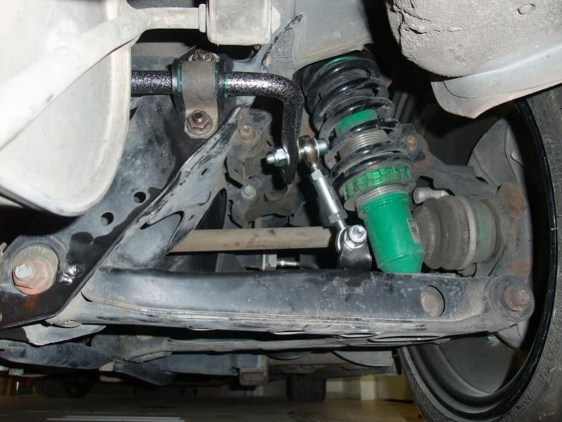

Qui un particolare degli end link di Sp@
Sway posteriore montata

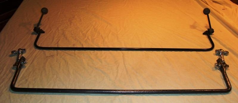

La barra anteriore invece è leggermente diversa, dalle foto si nota subito:
Sway anteriore: il confronto
Qui si vede ancora meglio:
Particolare sway anteriore: la differenza

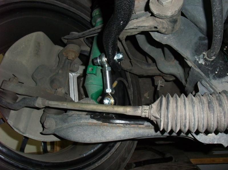

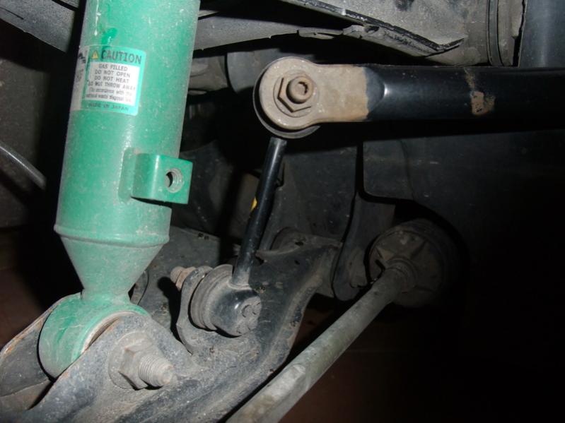

Per montare la barra anteriore non ci sono problemi, ma per collegarla agli endlink avevo dei dubbi che ho risolto dando una rapida occhiata alle foto sparse in internet. Gli endlink per NB sono collegati alla barra antirollio in questo modo, con l'uniball rivolto verso l'interno:
Posizione end-link su NB/NBFL
Mentre le NA montano gli endlink con l'uniball rivolto verso la ruota:
Posizione end-link con barra NA
Sicuramente le foto sono più esplicative della mia spiegazione m(
Per concludere, le barre posteriori per NA post 93 sono compatibili con NB (e viceversa) Per quanto riguarda le anteriori, sono compatibili, però si devono obbligatoriamente prendere anche gli endlink regolabili. Per quanto riguarda le barre antirollio originali i valori sono:
