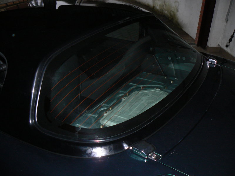

L'altro giorno ho montato l'hard top e ne ho approfittato per smontare la capote in previsione di una bella pulizia (capote, moquette, sedili, sotto ai sedili…).

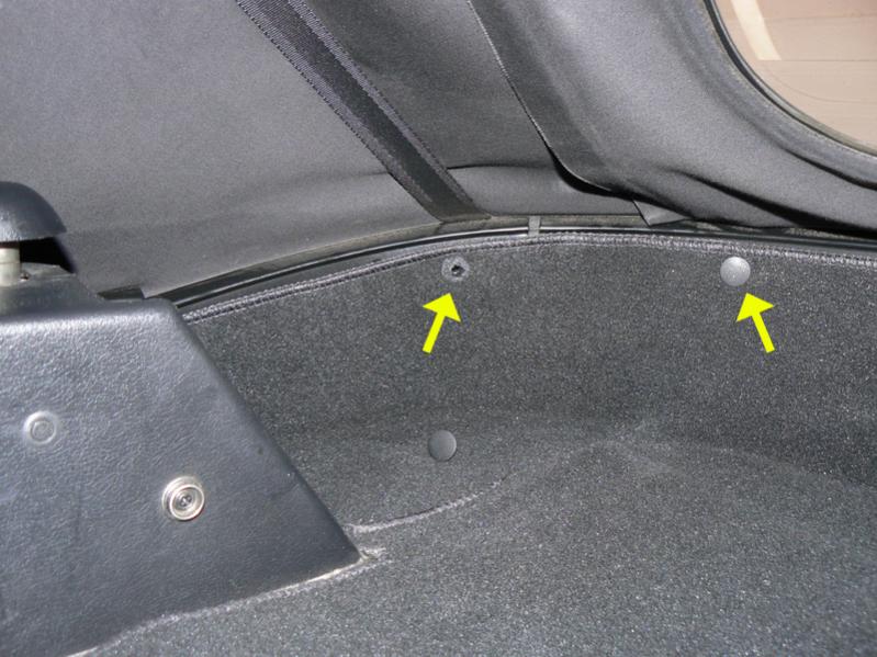

Togliete tutte le clip di plastica sotto il lunotto. Sono a pressione e per toglierle suggerisco un paio di forbici o un attrezzo a “U” che si infili sotto ai lembi delle clip.

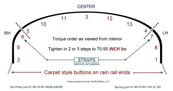

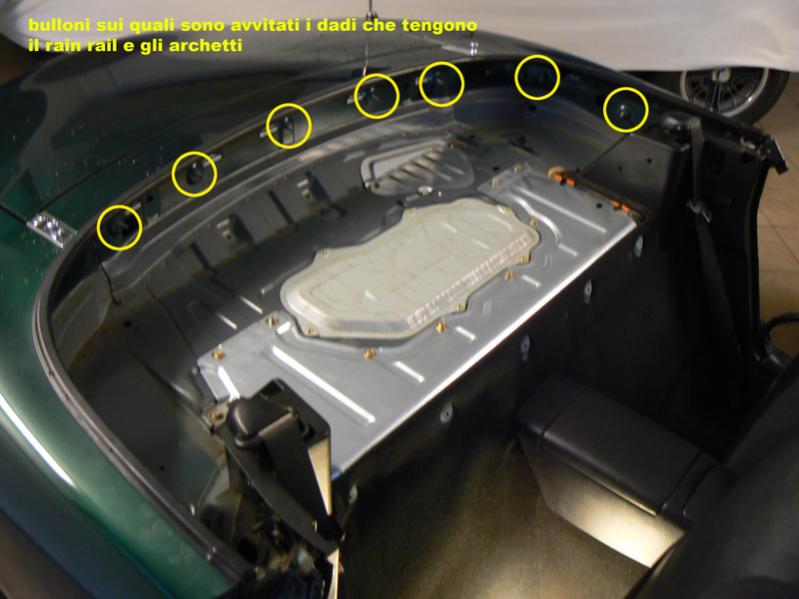

Quando rimonterete il tutto questa è la sequenza da seguire per stringere i dadi:

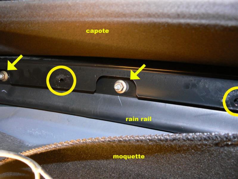

una volta tolti i dadi disincastrate il rain rail dai bulloni sui quali erano fissati i dadi degli archetti metallici

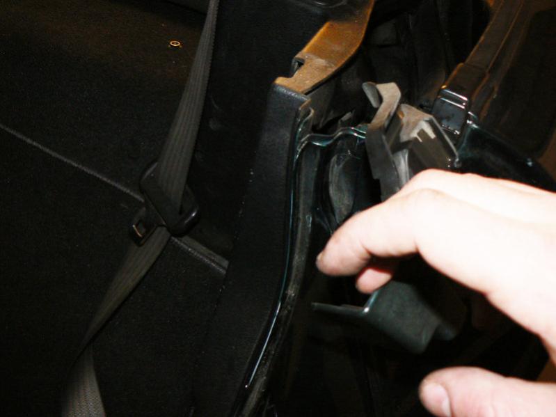

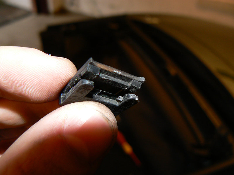

Svitate la clip del copricapote e togliete la clip di plastica che c'è sulla cover della torretta delle cinture (sia pilota che passeggero). Dovete infilare un cacciavite sottile piatto tra i due pezzi della clip e sollevare la parte centrale come in questa foto:
Poi la clip verrà via facilmente.

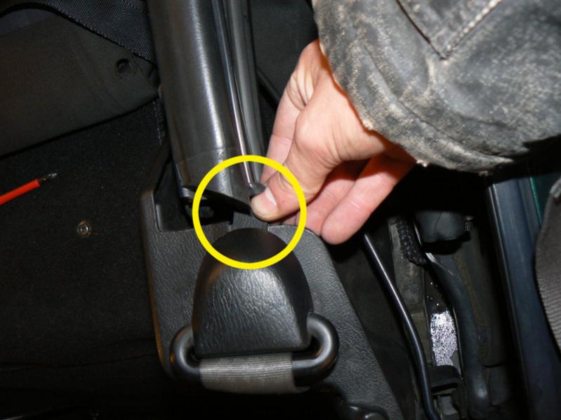

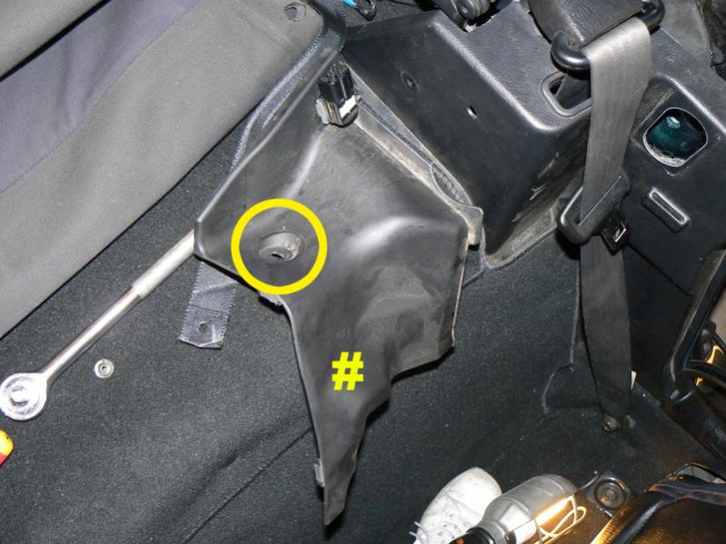

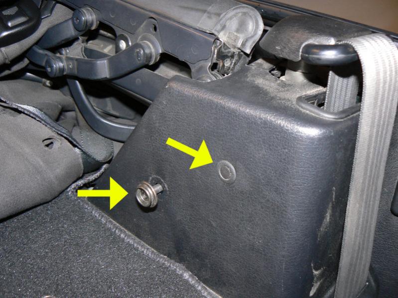

Togliete la cover lato esterno della torretta cinture (sempre sia pilota che passeggero, nella foto quella lato pilota contrassegnata con #). E' fissata con la solita clip plastica con la parte centrale da sollevare (posizionata nel foro cerchiato in giallo che, quando la cover è montata, è esattamente dietro la cintura e guarda verso il bagagliaio).

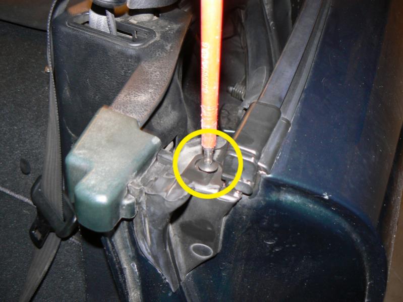

Svitate le due viti Torx del gancio del'hard top (se lo avete) e la vite della guarnizione lì vicino (non so come si chiami)
Ora sarete in grado di spostare un po' di roba (guarnizioni e cover plastiche varie) per vedere/accedere meglio

Svitate i tre dadi che tengono il telaio della capote. Sono quelli indicati dalle frecce gialle. Per farvi capire la loro posizione, i fori cerchiati di giallo sono i due fori del gancio dell'hard top che avete tolto poco fa.

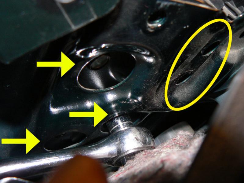

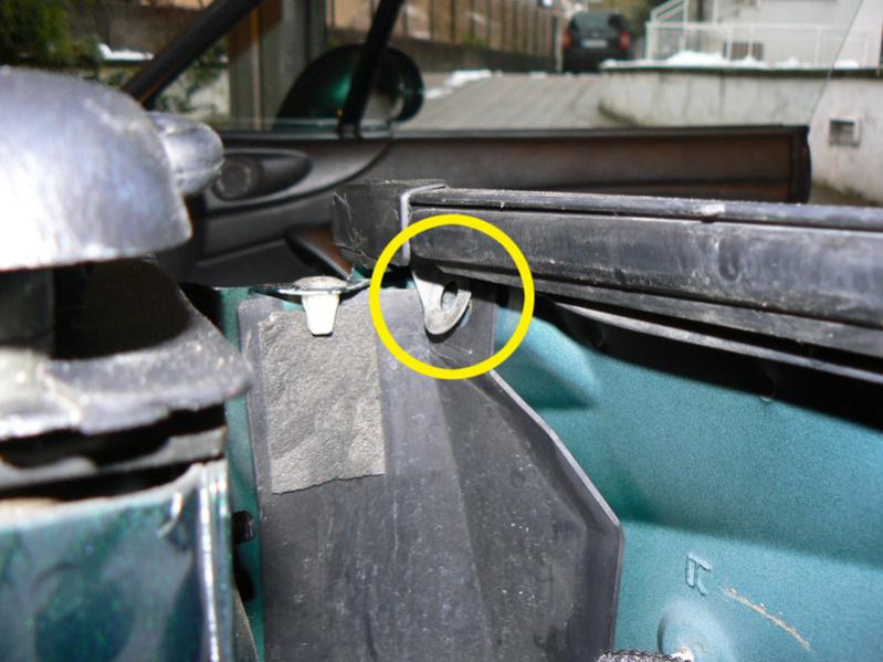

Bestemmiate un po' e togliete l'ultima invisibile clip che tiene il rain rail (è come quelle della moquette). E' in questo foro cerchiato in giallo:

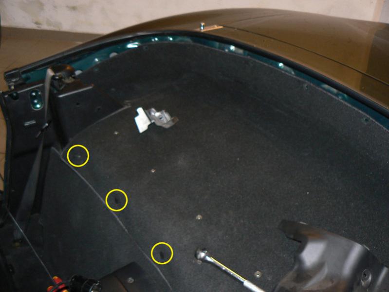

Se volete fissare nuovamente la moquette posteriore, dovete reimbullonare i tre archetti posteriori in metallo (perchè le clip della moquette si fissano a quei tre archetti)

Volendo intraprendere un'opera di pulizia più profonda ho tolto anche le clip anteriori della moquette
Ho tolto la moquette e montato l'hard top in attesa di smontare anche i sedili e magari la moquette sotto i sedili
