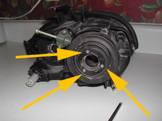

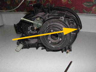

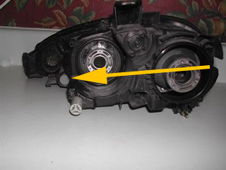

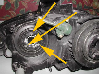

Rimuoviamo dal faro le due viti a stella indicate in figura 2 e 3
Figura 2: prima vite a stella
Figura 3: seconda vite a stella

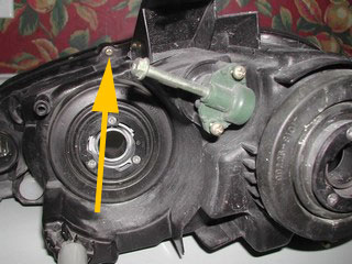

Rimuoviamo le viti a stella dagli anelli di fissaggio delle guarnizioni delle lampade (fig. 4-5) e togliamo anche gli anelli di plastica.
Figura 4: viti anabbaglianti
Figura 5: viti abbaglianti

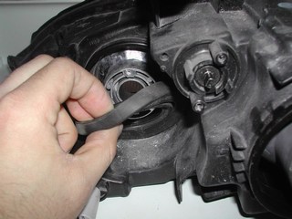

Rimuoviamo le guarnizioni come illustrato in figura 6
Figura 6: le guarnizioni da rimuovere
Ed ecco come si presenta senza le guarnizioni di gomma
Figura 7: faro senza guarnizioni

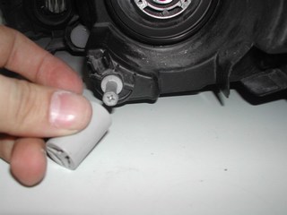

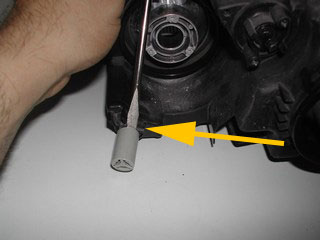

Adesso rimuoviamo tutti i tappini di plastica del faro, come illustrato nelle figure 8-9-10
Figura 8: tappino 1
Figura 9: come rimuovere il tappino
Figura 10: cosa c'è sotto

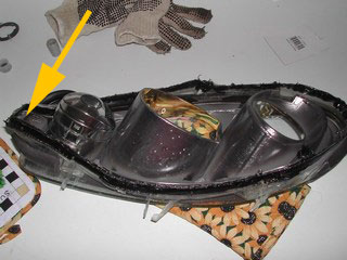

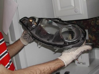

A questo punto siamo pronti ad aprire il faro. Il faro è composto da due parti, la calotta trasparente e la plastica nera che ospita le lampade. E' facile aprire la calotta, bisogna semplicemente mettere il faro nel forno a 150°C per 6 minuti oppure scaldare la guarnizione con la pistola a caldo, la colla plastica si scioglierà con il calore.
Mi raccomando, indossate i guanti da lavoro per evitare scottature!

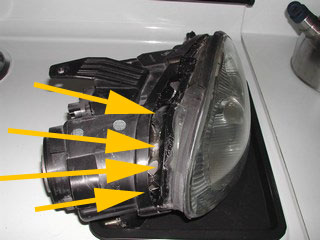

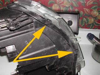

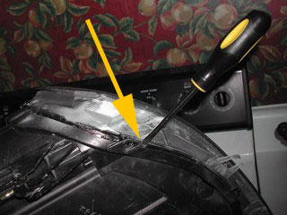

Con un cacciavite piatto piegate i fermi (la plastica sarà diventata morbida), come illustrato in figura 11 e 12
Figura 11: dove sollevare calotta fari
Figura 12: altro fermo fari

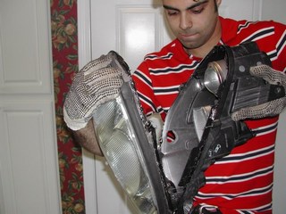

A questo punto tirate per separare le due parti.
Figura 13: dove tirare
Figura 14: separazione calotta

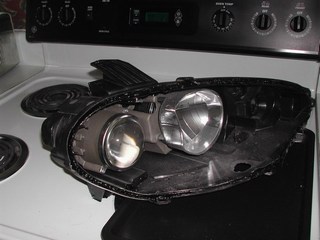

ed ecco i due pezzi (finalmente) separati!
Figura 15: parte posteriore faro
Figura 16: calotta cromata e calotta trasparente

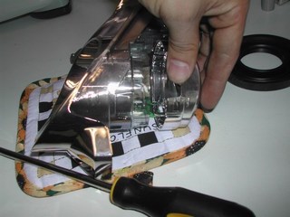

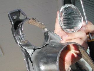

Svitate la vite che separa la calotta trasparente dalla calotta cromata, indicata in figura 17.
Figura 17: vite calotte

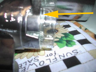

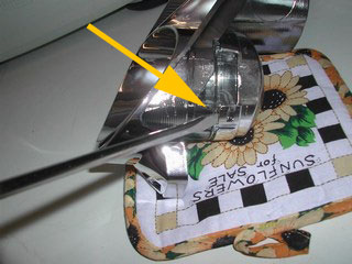

Con il cacciavite piatto fate perno e fate scattare i perni che fermano la calottina degli anabbaglianti e la freccia: sono tre per la coppa cromata e due per il vetrino, che è bloccato sulla calotta.
Figura 18: calottina anabbagliante
Figura 19: rimozione calottina anabbagiante
Figura 20: clip freccia
Figura 21: rimozione clip freccia

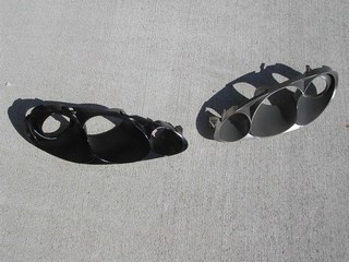

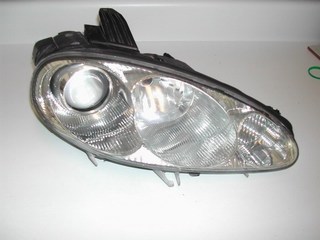

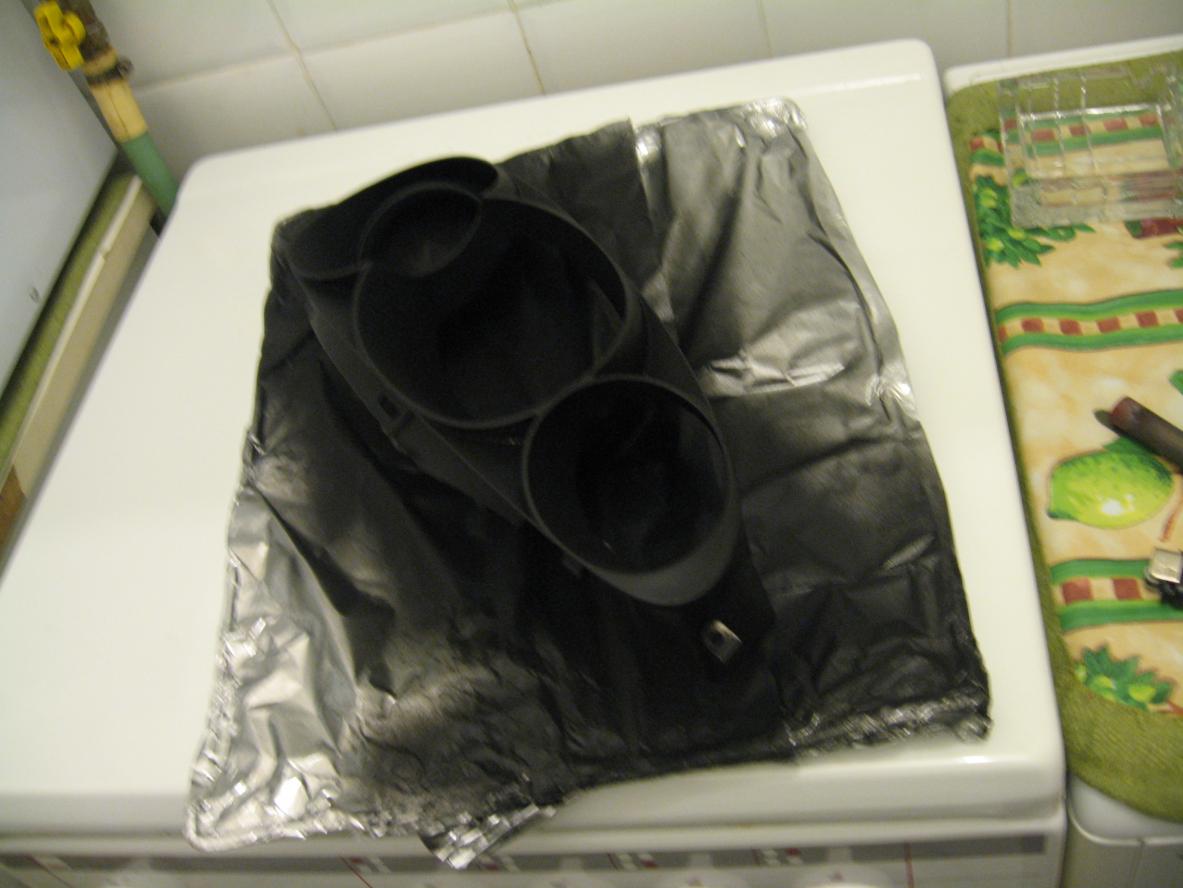

Verniciatura e risultato
Adesso si passa alla verniciatura!
Figura 22: comparazione verniciato/non verniciato
Con un buon sgrassatore eliminate la cromatura finché la calotta rimane grigia. Nel caso di fari aftermarket, come ad esempio quelli c
