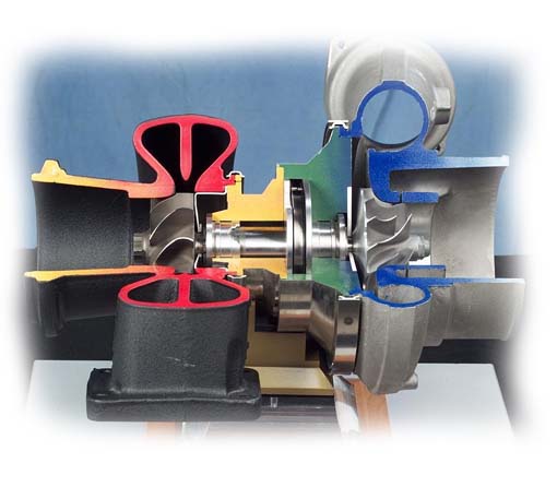

Immaginiamo appunto di avere una girandola tipo quelle dei bambini che si vedono al mare. Anzi, pensiamo di averne due, entrambe montate su di un alberino che le collega rigidamente. Possiamo quindi pensare che soffiando sulla prima girandola, e mettendola in rotazione, automaticamente girerà anche la seconda, con lo stesso numero di giri (essendo montata sullo stesso albero). Adesso proviamo ad immaginare che la seconda girandola sia montata al contrario, cioè invece di soffiare per farla girare dovrei aspirare.
Come ultima cosa pensiamo di avere due scatole ermetiche dentro le quali inserire l'aggeggio inventato , con una girandola per parte e con l'alberino che le collega attraverso le pareti senza permettere il passaggio dell'aria. Abbiamo creato qualcosa molto simile al turbocompressore.
Infatti il turbocompressore utilizza la pressione dei gas di scarico del motore per mettere in rotazione la girante della turbina che a sua volta fa girare la girante del compressore (sono sempre collegate rigidamente sullo stesso albero), che funziona come un “aspirapolvere” di aria fresca dal filtro. Probabilmente questo paragone può sembrare un pò troppo semplice, tuttavia mi sembra molto valido per rendere il concetto.
Riassumendo abbiamo una girandola che riceve aria dallo scarico (fumi di scarico) e che fa girare un' altra girandola che aspira aria dal filtro… semplice no?
Poi ci sarebbe qualche problemino dovuto al fatto che i gas di scarico sono piuttosto caldi e che queste girandole viaggiano a 15.000 / 20.000 giri… e che diventano incandescenti… e quindi vanno anche raffreddate ad olio… e che possono anche letteralmente esplodere… però guardiamo una cosa alla volta.
