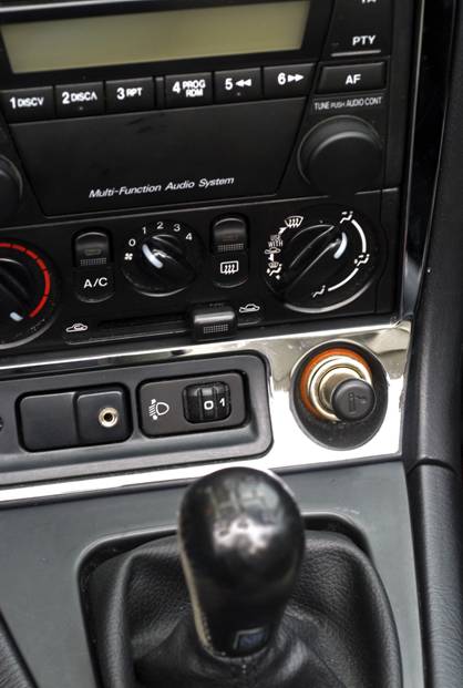

L'uscita aux.
A questo punto potrebbe bastare: l'Audiolink sta comodamente nel cassettino, basta aprirlo e collegarci qualsiasi lettore mp3, iPod, iPhone, ecc. Tuttavia, per avere l'uscita più a portata di mano e non dover aprire il cassettino ogni volta, ho preso spunto da un pezzo venduto sempre su http://www.mx5parts.com per sostituire switch vuoto sui modelli senza sedili riscaldati, con uno con presa USB. Ovviamente se i sedili sono risaldati, la posizione è utilizzata e questa modifica non si può fare.
Procedimento
Ho tagliato il cavetto stereo, togliendo il maschio e sostituendolo con il connettore femmina.
Quindi ho modificato, semplicemente forandolo con un punteruolo, lo switch, fino a creare un'apertura delle dimensioni del connettore (sembra ovvio dirlo, ma ricordatevi di far passare il cavo nello switch prima di saldare il connettore).
Ho smontato la mascherina (anche questa operazione è ben descritta nel forum, ma sostanzialmente basta un cacciavite per fare leva) ed ho sostituito lo switch originale con questo modificato. Poi lasciando sempre l'Audiolink nel cassettino, ho fatto passare il cavo aux di nuovo dietro la radio, portandolo dietro la mascherina.
Per assicurarmi che la saldatura non fosse soggetta ad eccessive sollecitazioni, ho usato delle fascette da elettricista per fissare il cavo nel vano dietro la radio.
Con una spesa di circa 110/120€, ecco il risultato:
