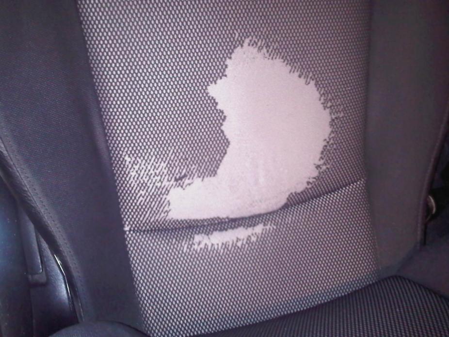

Ora, la situazione iniziale (dopo un bel po' di anni…. si e' partiti dal classico “buchino” :dispair::dispair::dispair:) è questa: 1784_img00035-20110201-1720.jpg _Sedile: il problema_

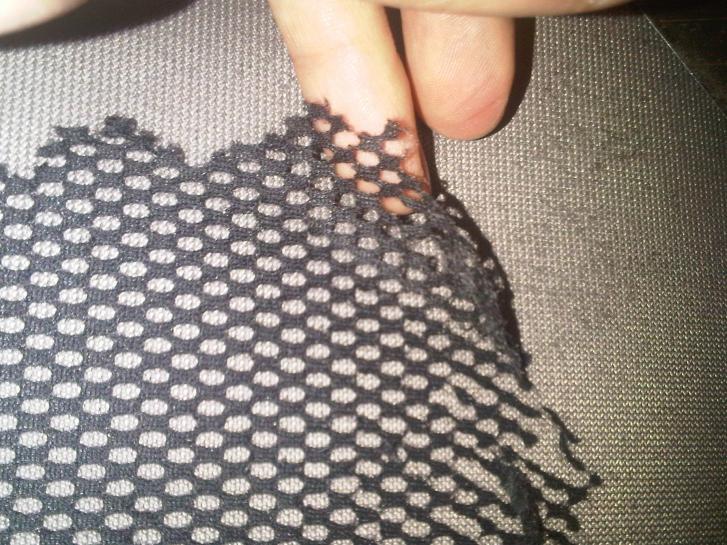

Ho studiato attentamente la retina e ho scoperto che e' come se fosse termoincollata sullo strato di tessuto vero e proprio (che tra l'altro e' molto bello e resistente). Caso vuole inoltre che la mia macchina sia tutta nera e grigia!!
Occorrente: \- Cutter (Taglierino) \- Lame di riserva \- Forbicina (di quelle con le punte piegate, insomma, tipo “sciabola”) \- tanto tempo
Come operare: Tirando un pelo, si stacca la parte a retina da quella di tessuto, e quindi ho avuto l'idea: usare un taglierino/lama per facilitare lo scollaggio
La retina si staccherà piuttosto facilmente!!!!!!!!!

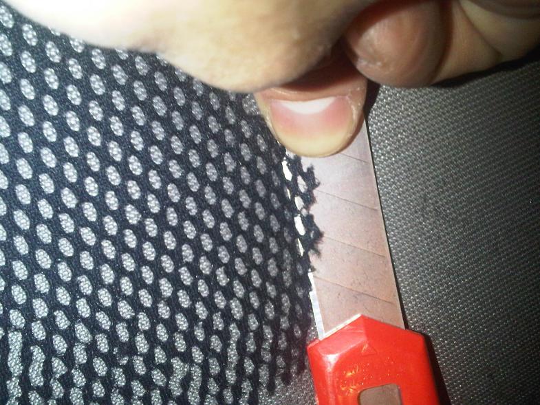

1785_img00036-20110201-1720.jpg \[CENTER\]_Come operare_
Per scollare la retina conviene tenere la lama molto molto piatta, quasi attaccata al sedile (io la piegavo, tipo U, aiutandomi con le dita) e operare stile rasoio. Per noi uomini è un'operazione semplice, è come fare la barba al nostro sedile.
Consiglio: procedete parallelamente alle strisce piu' spesse…. viene via facilmente!

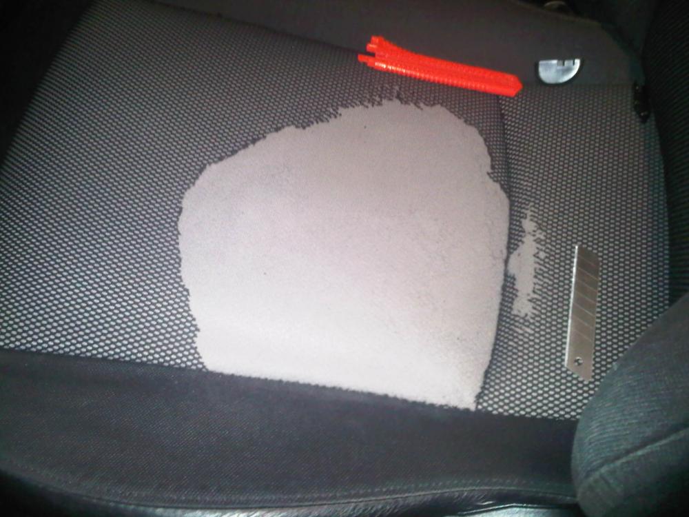

Il risultato (parziale, purtroppo avevo relativamente poco tempo -ma soprattutto faceva freeeeeeeddo!-) e' il seguente: 1787_img00040-20110201-1756.jpg _Risultato parziale della seduta_
Come ho gia' detto in precedenza rimangono dei pelucchini, ma dopo 1-2 sett che vi sedete sopra scompaiono totalmente e la superficie torna liscia liscia liscia, come il vostro viso dopo una bella rasatura (volevo usare un'altra metafora, ma voi siete miatisti quindi non avreste colto)!!
Consiglio: dopo un po' la lama del taglierino non taglierà più un bel niente. Quando cambiate lama prestate la massima attenzione perché il rischio di rovinare il sedile è altissimo. A me è scappata in un punto, per fortuna è una cosa minima, ma ho rischiato il disastro!
Consiglio: per le zone in cui la retina non è sollevata/bucata, conviene procedere in questo modo: Con la forbicina arcuata sollevate tutto il bordo esterno e lo tagliate. In seguito, con la lama, togliete tutta la retina della zona. Il grosso del lavoro e' staccare i bordi, ma vedrete che dopo 2-3 prove troverete la tecnica esatta.

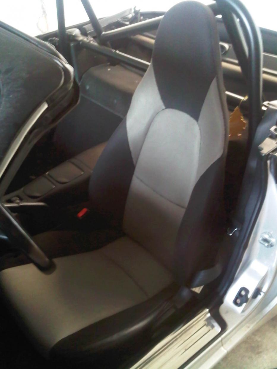

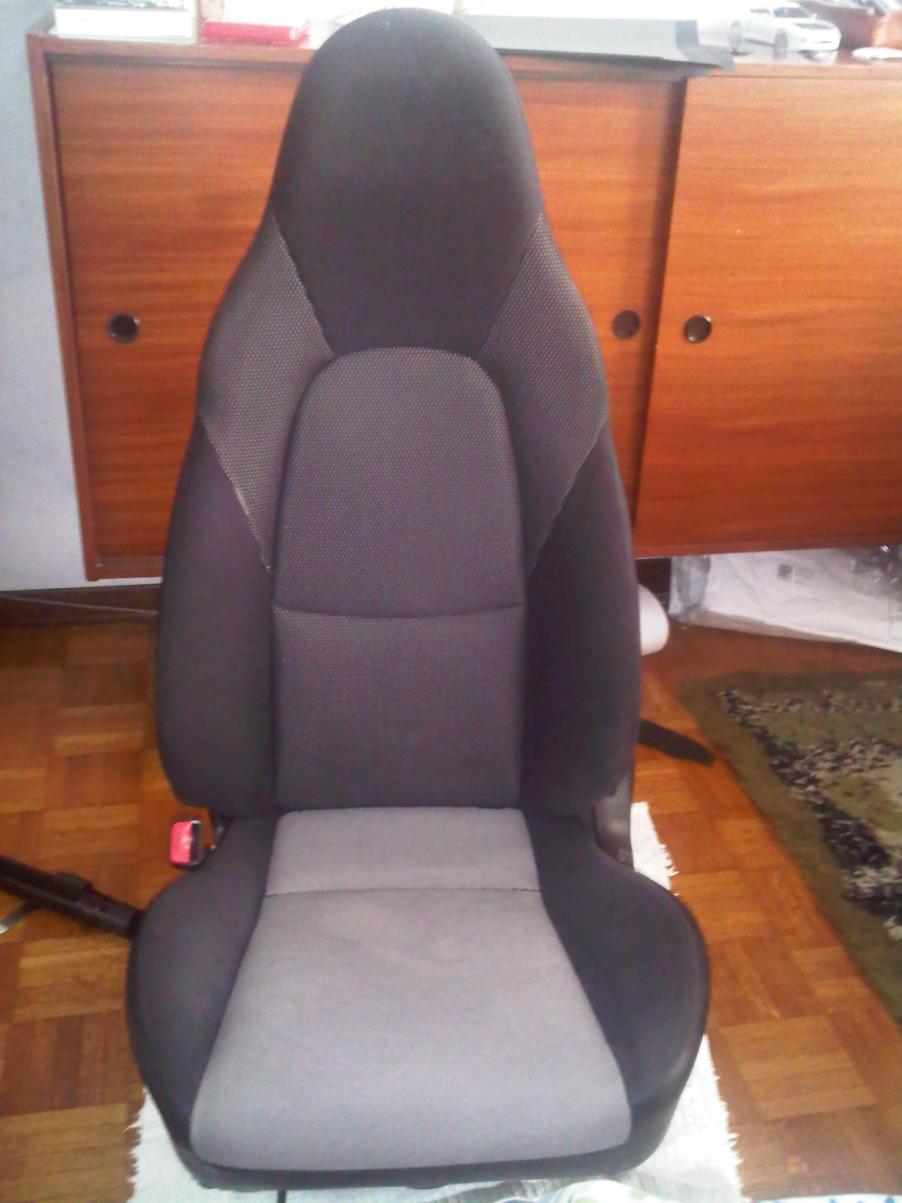

1792_img00045-20110202-1525.jpg _Seduta completata!_

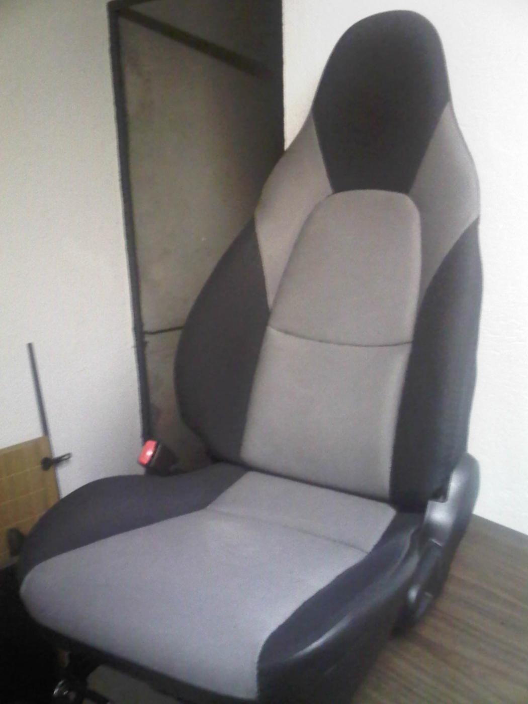

\[LEFT\]1793_img00046-20110202-1731.jpg _Ora e' il turno dell'aletta_
1931_img00049-20110208-1933.jpg \[CENTER\]_Dopo un lungo lavoro, il sedile e' finito!_
1932_img00054-20110209-1156.jpg _Sedile rimontato, BELLISSIMO!_

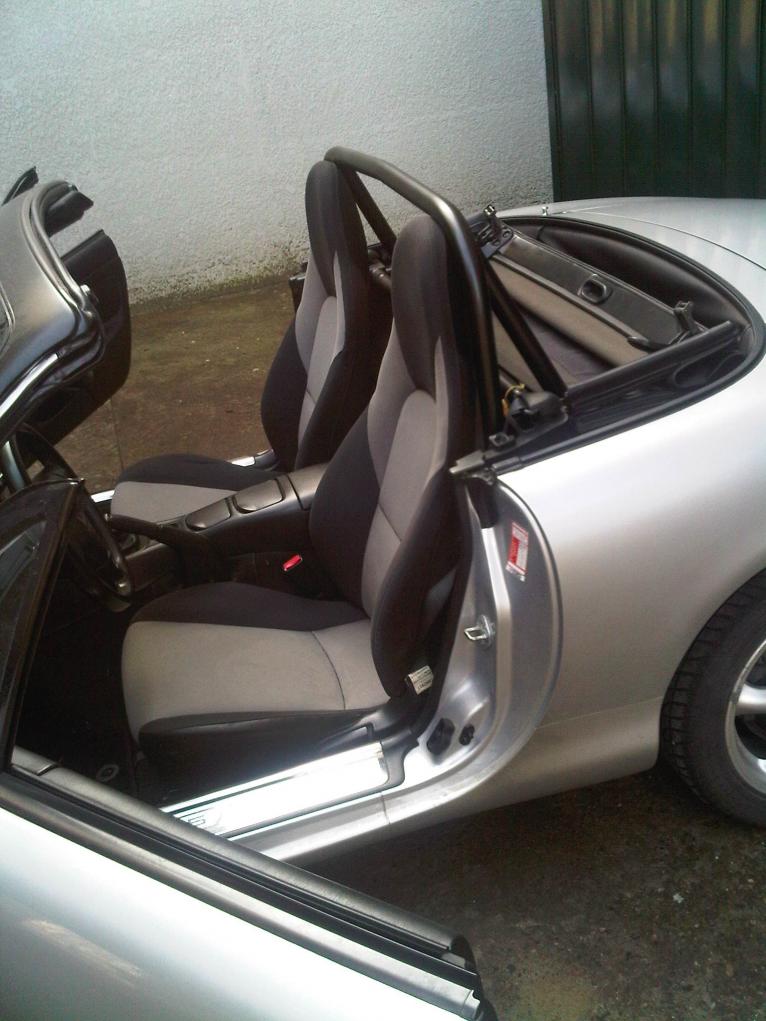

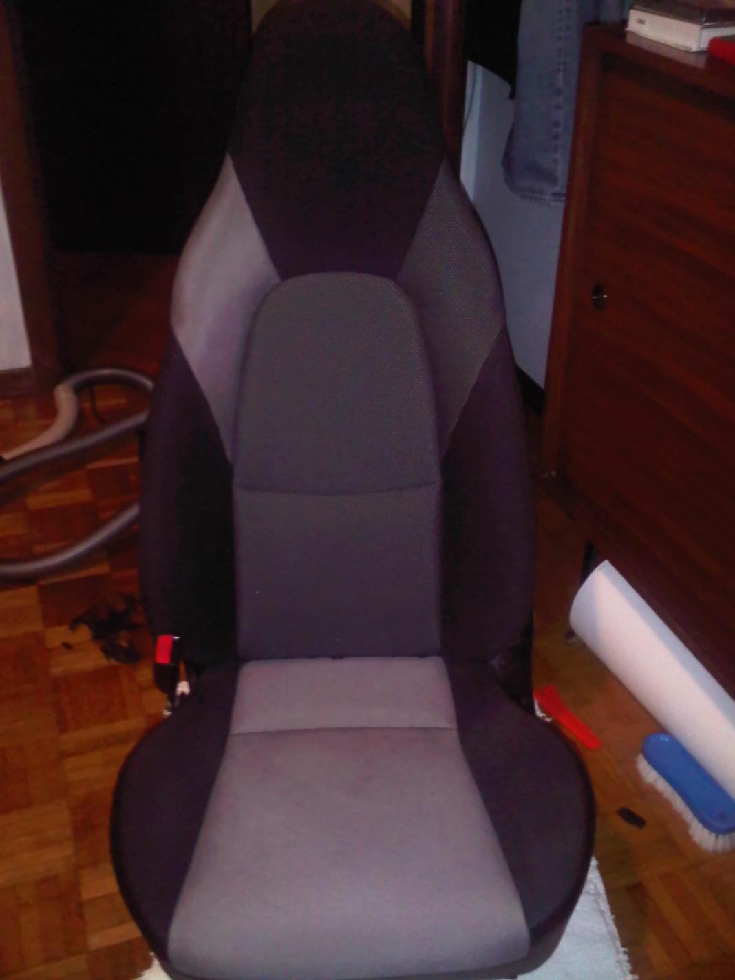

\[LEFT\]1967_img00001-20110210-1411.jpg \[CENTER\]_Ed ecco la coppia finita!_
\[/LEFT\] Ci vuole davvero TANTO tempo, però rispetto a prima è davvero bellissimo. Paradossalmente mi piace molto di più così rispetto allo stock!
Piuttosto che buttare un sedile o comprare un rivestimento di fortuna consiglio assolutamente questa operazione
